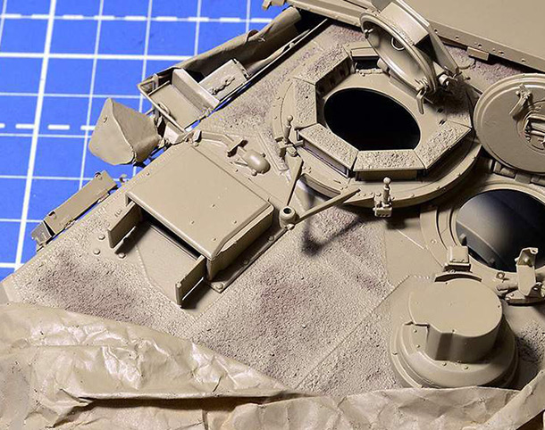

В диораме "М1А2 Abrams. Башню снесло" процедура по изготовлению антислипа, может кому-то пригодится этот несложный процесс, сделанный из модельного пигмента…
Для этого потребуется баночка с пигментом, матовый лак Тамия и нехитрый инструмент из двух кистей разного размера (фото 1, фото 2). Почему выбрал именно такой пигмент? Всё очень просто недорогая баночка в 50 г.!!! Хватит надолго не только для изготовления антислипа. Совсем необязательно использовать лак, можно просто краску, которую не жалко…
Далее малой кистью намазываю небольшую поверхность лаком (фото 3), беру большую кисть с пигментом и пальцем посыпаю на поверхность с краской (фото 4). В итоге получается вот такая горка (фото 5). ВАЖНО!!! Обработанное место должно быть полностью присыпано пигментом. Данную операцию нужно проводить быстро, т.к. краска быстро сохнет!!!
Затем я просто сдуваю остатки пигмента, получаю вот такой участок покрытый пигментом (фото 6).
В результате кропотливой (ну не очень) работы получаю поверхность как показано на фото 7 и фото 8. На модели после такой работы остаётся пыль от пигмента. Ничего страшного в этом нет. Эту пыль я сдуваю из аэрографа гремучей жидкостью под названием АЦЕТОН, при этом обезжиривая поверхность модели. Если кто-то подумает, что ацетон что-нибудь разъест по дороге, то не угадали. Испаряется он практически мгновенно…
После полного высыхания краски (лака) и нанесения грунта на модель, получается поверхность, как на фото 9. Может быть, немного крупноват, но выглядит довольно эффектно и общей картины не портит. Получается немного неравномерно, как на настоящих танках.
У кого нет под рукой текстурной краски от Тамии Light Sand (87110), то мой метод нанесения антислипа кому-то поможет.
