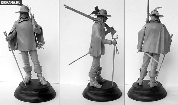

В процессе сборки кое-где пришлось поработать надфилем-шпаклевкой, но все в пределах разумного. Традиционно сборку мушкетера начал с ног (каждая состоит из двух половинок), после склейки их вместе перешел к туловищу и рукам. После этого на свои места были вклеены манжеты рукавов (детали 14, 15) и воротник (дет. 51). Обращаю внимание, что эти детали (14, 15, 51) необходимо вклеить на места до монтажа кистей рук и головы! Затем продошел черед сборки головы. Приятно удивило наличие у мушкетера двух вариантов лиц (дет. 13 и 45). Так что если в ваших планах сборка как гвардейца, так и мушкетера, то при сборке последнего нужно использовать в качестве лица деталь №13, чтобы избежать «родства/братства» этих двух фигур. Хотя, кто знает, может быть и были в старой доброй Франции случаи, когда, скажем, один брат служил королю, а другой – кардиналу. Однако, вернусь к сборке фигуры. После сборки головы к ней самое время приклеить волосы, которые даны в наборе двумя отдельными деталями (46, 47) и практически одновременно с волосами вклеиваем на свое место поля шляпы (деталь 48) и пока клей не схватился, фиксируем эти три детали относительно детали головы. Здесь, конечно, пришлось немного помучаться, но, в конечном счете, все три незговорчивые детали встали на свои места. Затем доводим сборку шляпы до конца (детали 49, 50).
Левую кисть мушкетера (держащую мушкет) желательно вклеивать на место одновременно с мушкетом – на этом этапе нужно правильно совместить угол поворота кисти так, чтобы приклад мушкета прочно лег в руку мушкетера. При склейке шпаги, особенно ее ефеса (дет. 18, 19, 20) лучше развернуть собранную конструкцию выступающей частью к корпусу мушкетера, чтобы впоследствии эфес шпаги не мешал части накидки (деталь 39) правильно встать на свое место.
Напоследок осталось обвесить мушкетера или гвардейца различными аксессуарами (пороховница, запас фитиля у мушкетера), ножны шпаги у гвардейца. С этим окончательным этапом сборки никаких проблем у меня не возникло. Разве что я решил оставить у мушкетера одну, более крупную пороховницу (деталь 35), а пороховницу меньших размеров (деталь 34) не стал клеить вовсе, так как она в любом случае оказывается скрытой деталями плаща.
После сборки-шпаклевки-покраски фигуры остается лишь установить на свои места четыре креста, которые даются в наборе декалью.
Подводя итог этому кит-обзору, хочется порекомендовать фигуры данной серии всем любителям довольно крупной миниатюры. Конечно, у мушкетеров есть мелкие недочеты, такие как не очень идеальная стыкуемость некоторых деталей (лечится надфилем и шкуркой), но, учитывая абсолютное засилие немцев в 1/16 масштабе, мушкетеры от «МиниАрта» безусловно станут достойным украшением любой коллекции военной миниатюры. Ну а все модельное сообщество с нетерпением ожидает новую заявленную серию от украинской фирмы – «Римские легионеры и Преторианский гвардеец» в 16-м масштабе.

Ну что касается 1/16 то качество улучшилось, даже заметно. Но до мармеладно-шоколадного состояния далековато еще. :D У меня в стадии сборки лежит гвардеец кординала (в принципе тот же мущкетер). Ден правильно заметил, надфелем помахать придется. Несколько удручает деталировка, не тянет она пока на крупный масштаб. Большие проблемы с плащем, в первую очередь из-за его совершенно немасштабной толщены. Так например пластик в складках дожодит до 5 мм. Грубовато сделаны воротники и манжеты, упрощенно - штаны. Все это в первую очередь огрехи литься, точнее технологии литья. Мой вывод такой - очень неплохая заготовка для последующей работы.

Что касается обсуждаемого мушкетера, то у меня он вызывает ассоциации с "ходячей рекламой" - знаете, такие дядьки, часто смурные, ходят уныло по улице, а спереди и сзади у них по фанерному листу навешано, с рекламой какого-нибудь близлежащего заведения. А если на плаще мушкетёрском еще и крест нарисовать, то получиться реклама погребальной конторы, типа "Мы всегда рады Вас видеть! Похоронное бюро "Светлый путь" Постоянным клиентам - скидки". ИМХО, на таком масштабе надо делать более динамичные складки на одежде (ну пусть ткань тяжелая - но и ветер сильный бывает), а то фигура смотриться скучновато. Да и покрасить её нормально трудно - придется подчекивать еле видные или вообще придуманные нюансы рельефа, иначе получиться не плащ, а вышеупомянутый фанерный лист, особенно спереди. Персонаж, конечно, может быть очень популярным, но тем обиднее недоработки...

По конкретной работе - проблема этих фигурок в изначальной несбалансированости самой фигуры и достаточно неестественным положением корпуса, ног - вот это все на работе и валезло. Мушкетер держит на плече тяжеленный мушкет, однако завален на другую ногу. Если бы он был в движении, то это еще прошло бы, но вот для стоящей фигуры - это недопустимо. Фигурку же довести до ума вовсе нетрудно ибо вполне имеется (при небольшой работе надфилем) возможность и наклонить ее и немного сместить руки\ноги - кстати, если есть желание сделать обоих мушкетеров, то это все равно придется делать - чтобы не плодить близнецов.
и еще одно - кончик шпаги слишком задран вверх - она все же стальная, а не картонная, дабы так болтаться!

По-моему, качество этой фигурки вполне соответствует её цене. Не стоит забывать, что данная миниатюра вовсе не претендует на образец высокого искусства, такие как 90-мм фигурки Pegaso Models, White Model и т.п. Приобретая эту фигурку, я думаю, все прекрасно видят её недостатки, но цена, в данном случае, перевешивает всё.
А фигурка, действительно, для 120 мм, смотрится неважно. Даже мушкетёры Аndrea Miniatures (54 мм) выглядят намного интереснее.
