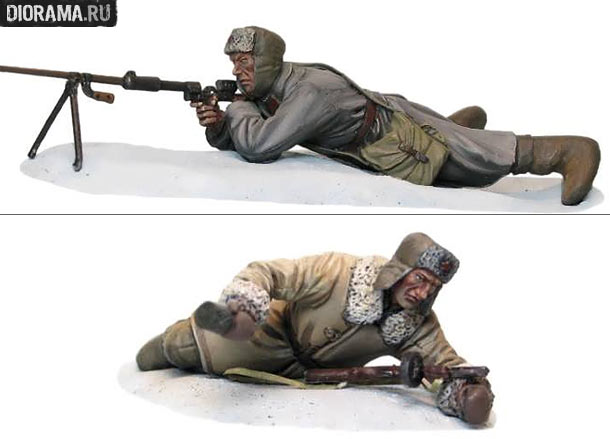

Спрос на фигурки советских бойцов на нашем рынке есть всегда. Особенно если это не тривиальная "просто пехота", а что-то более интересное и необычное. Например, бойцы в зимней униформе или лежащие бойцы.
Сегодня мы рассмотрим две фигурки от фирмы Батальон под номерами 35008 и 35009. Обе представляют советских бойцов в зимней униформе на первую половину войны - во всяком случае, так можно позиционировать бронебойщика, на воротнике шинели которого видны ромбовидные петлицы.
Фигуры отлиты из импортной полиуретановой смолы светло-серого цвета. Детали - в данном случае их немного - упакованы в зип-пакеты и фирменные картонные коробки Батальона. На бокс-арте -фотографии окрашенных фигур, традиционно указаны авторы: скульптура - Сергей Травианский (Менелай), роспись - Татьяна Подруцкая.
Смоляные детали обычно отделяют от литьевых блоков микропилкой или ювелирным лобзиком. Будьте очень аккуратны при отделении длинного ПТРД от литника. Ружье соединено с блоком несколькими приливами, что обеспечивает сохранность такой длинной и хрупкой детали при транспортировке. Впрочем, смола довольно пластична, поэтому удаление деталей не должно представлять трудностей. В моем наборе не оказалось сошек у ПТР (которые, кстати, несложно изготовить самостоятельно). По словам производителя, данный набор в настоящее время комплектуется этой деталью.
Как было сказано выше, бронебойщик облачен в солдатскую шинель с потайной застежкой и с гладкими ромбовидными петлицами на воротнике. На ногах стеганые ватные штаны и колоритные валенки. На голове стандартная шапка-ушанка с завязанными под подбородком "ушами". На налобнике сымитирована фактура "рыбьего" меха и звездочка. Из аммуниции - только противогазная сумка через плечо. Кисти рук отлиты зацело с противотанковым ружьем, что позволяет добиться идеальной их стыковки с оружием при столь сложной позе, сами руки даются отдельными деталями. Удобно собирать фигуру на гелевый суперклей, который не дает мгновенной фиксации и позволяет "поискать" оптимальное взаимное расположение деталей. Фигура собралась без проблем - руки четко сели на посадочные места без щелей, а кисти рук совпали со своими местами. Это хорошо видно на фотографиях. Швы примыкания рукавов шпаклевать не нужно, на настоящей шинели в этом месте тоже находились заметные швы.
Второй боец, замахивающийся противотанковой гранатой, облачен в овчиный полушубок, ватные штаны и валенки. На ремне прикреплен подсумок для запасного магазина к ППД/ППШ. В наборе бойцу дается именно ППД, к которому нужно добавить ремень - именно за него боец держит оружие. Как и первая, вторая фигура легко собралась на суперклей. Шпаклевка не понадобилась.
Мне показалось логичным использовать эти две фигуры вместе. Во-первых, они очень хорошо соотносятся друг с другом по униформе и позам. А во-вторых, расчет ПТР состоял из двух человек и как ни крути, бронебойщику нужен "напарник". В этом случае кисть с гранатой можно заменить на кисть с патроном. А из аммуниции добавить подсумок для патронов к ПТР, который можно выполнить самостоятельно или же "позаимствовать" у драгоновских советских бронебойщиков.

На цветном фото создаётся впечатления перелома ПТР в двух местах

Единственное что можно добавить к обзору Володи, это то что очень часто у ПТРщиков не было специализированной сумки для патронов, а переносили патроны они в обычной противогазной сумке. На форуме Лейбштандарта было обсуждение этого, копари это тоже подтвердили.
Но с патронами сумка, конечно же, должна иметь немного другую форму чем с противогазом.

По поводу противогазной сумки для патроов, вместо стандартной : бронебойщик сделан на осень-зиму 1941 г . - тогда не для специальных сумок было, намцы в 100 км от Москвы стояли ! Пахнет неконструктивной критикой!
Так что всё норм. - единственное , форма сумки действительно длжна быть другая Мне грустно . . .
Demchenko Vladimir ( Ростов-на-Дону ) Информация об участникеСайт участника
Как мне кажется,при стрельбе сумку с патронами (хоть штатную,хоть противогазную) кладут спереди,ближе к оружию и открывают,чтобы боеприпасы были под рукой.
Так,что конечно, это дело каждого,но сумку с патронами не помешает добавить.

ПТРД комплектовалось двумя патронными сумками по 20 патронов в каждой.
http://chek-ss.narod2.ru/foto_rkka/foto_s_protivotankovimi_ruzhyami/S_PTR_8.jpg
Как уже заметили выше также в ходу были противогазные сумки, сумки от ЗИП пулемёта "Максим" и другие подходящие по размерам.
