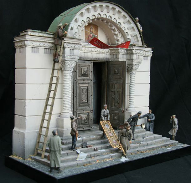

История одной работы: Бесы
23 января 1918 года Советская власть издала декрет об отделении церкви от государства и школы от церкви. Декрет запрещал издавать местные законы или постановления, которые стесняли бы или ограничивали свободу совести, разрешал каждому гражданину исповедовать любую религию или не исповедовать никакой, обеспечивал свободное исполнение религиозных обрядов постольку, поскольку они не нарушают общественного порядка и не сопровождаются посягательствами на права граждан советской республики.
Но все эти торжественно провозглашенные принципы остались мертвой буквой, и отделение церкви от государства в действительности вылилось в ожесточенное гонение против церкви и в фактическое бесправное и настойчивое вмешательство государственной власти в дела церкви, юридически от государства отделенной.
Эти два принципа красною нитью проходят через многострадальные испытания церкви, ее служителей, да и всего русского народа. Отголоски этого слышны и сегодня. В 1918 году народ разом был разделен на людей верующих и атеистов - такие события, да еще на такой огромной территории, как Россия, не проходят без последствий. Только в последнее время государство действительно стало уделять церкви достойное внимание, прежде всего как институту духовности нации, и это радует.
Хотя идея создания такой работы пришла довольно внезапно, а говоря точнее, после просмотра одной фотографии (фото 1), подспудно она вызревала довольно долго, почти со студенческой скамьи. В те времена, при изучении "истории КПСС" у меня возник довольно закономерный вопрос – как в такой религиозной стране могли произойти такие ужасные события, как люди до этого верующие разом перестали ими быть? Тогда я не нашел ответа на этот вопрос, и только по прошествии достаточно большого отрезка времени, став свидетелем развала СССР, понял что такое возможно.
Определив направленность будущей работы, я начал подбирать подходящий фон диорамы. Перебрав имеющиеся материалы по церквям и соборам, выбрал наиболее подходящий для меня вариант нашего, Новочеркасского Свято-Вознесенского кафедрального собора, а точнее, его центрального входа. Просмотрев фотографии собора, я решил оставить основную архитектурную тему, значительно упростив детали арки и дверей, но с другой стороны, отделив колонны от стены, создать этим горизонтальный объем диорамы. Пересчитывая размеры собора, я понял, что необходимо уменьшить вертикальный размер почти вдвое, иначе фигуры просто потеряются на этом фоне и нужный эффект не будет достигнут. Ступени храма решено было оставить такие как в действительности – каменные, но придать им более старый и неухоженный вид, что должно более соответствовать истине. Верхнюю часть храма, изображенного на диораме, будет ограничивать крыша, крытая железом. Перед ступенями, как и на оригинале, расположена булыжная мостовая площади (фото 3)
После подбора основного фона диорамы и направления (в данном случае – вертикальное направление доминирует) можно приступать и к выбору действующих лиц. Правильный подбор персонажей, проявление их сути и расположение – основная задача для диорамы, ведь даже одна, пусть даже очень хорошо выполненная фигурка, бездумно помещенная в композицию, может разрушить многое. Эту проблему легко можно разрешить, изготовив несколько эскизов будущей работы и каждого персонажа в отдельности. В данном случае их можно разделить на представителей старого и нового мира: священника и солдата-инвалида с одной стороны, и красноармейцев с командиром и представителем нарождающейся партийной бюрократии – функционером от революции - с другой. Начнем по порядку.
Фигуры
Священник
Очень серьезный персонаж, для которого я долго не мог подобрать ни положения самой фигуры на диораме, ни лица – ведь только оно отражает сущность человека, его переживания и эмоции . Перебрав много фотографий священников и ничего не найдя , решил просмотреть картины русских живописцев, и на одной из них обнаружил как раз то, что искал. Это знаменитая картина Сурикова «Боярыня Морозова», и инок, изображенный в правом углу картины, показался мне воплощением русского священника – непреклонного в своей вере и покорности судьбе (фото 4). Сделал несколько рабочих эскизов (фото 5) и просчитал рост и положение рук и ног фигуры. Из медной проволоки изготовил каркас. Для лепки применял двухкомпонентную шпаклевку фирмы Tamiya. Кисти рук и голова вылеплены отдельно – материал тот же (фото 6). По какой-то иронии и на диораме священник находится в том же правом углу, и вот что интересно, сколько не менял местоположения, это оказалось наилучшим (фото 7)
Солдат-инвалид
Образ солдата-окопника, вернувшегося домой инвалидом, вырисовался почти сразу - помогла в этом хорошо иллюстрированная брошюра издательства "Цейхгауз" "Алексей Алексеевич Брусилов" (автор С.Н.Базанов) и книга издательства Osprey Publishing Ltd. "Русская армия, 1914-1918 гг". Одет он в регламентированную солдатскую шинель, сапоги, бескозырку и башлык (фото 8, фото 9). Протез и костыль – копии реальных, увиденных в хрониках Первой Мировой. Сама поза солдата, а именно то, что он молится, видя разрушение, говорит о том, что он выбрал свой непростой путь. Материал лепки – шпаклевка, кисть правой руки и голова вылеплены отдельно, левая слеплена заодно с костылем, костыль-дерево (липа), окантовка - алюминиевая фольга . (фото 10, фото 11, фото 12)
Красноармеец в буденовке
Одна из ключевых фигур представителей солдат революции. Как и каждый из них, он является выразителем определенной части военных, которые попали на фронты Первой Мировой уже в конце и не испытали всех тяжестей войны, были «распропагандированы» и примкнули к большевикам уже осознанно, приняв все их идеи и поддерживая любые реформы. Как и в случае со священником, подбор лица персонажа был тоже очень интересен, но в этом случае мне повезло – наткнулся на фотографию красноармейца (правда уже времен ВОВ), которая полностью подошла к замыслу (фото 13, фото 14). Изначально фигура красноармейца в буденовке планировалась не как одиночная, и поэтому к ней сразу был подобран образ напарника, с которым они вдвоем тащили какую то церковную утварь (в дальнейшем было решено изготовить один из створов «царских ворот»). В связи с этими условиями был изготовлен каркас фигуры – спускающийся со ступенек человек с тяжелой ношей (створ кованный, покрыт позолотой), которую неудобно и держать и нести . Но наряду с этим фигура должна выражать торжество, которое испытывал этот человек, облечённый, по его разумению, такой исторической ролью. Как и в других случаях, для лепки была применена шпаклевка, кисть правой руки была вылеплена отдельно, прямо на створе, кисть левой – тоже отдельно, на специальном скругленном стержне, который позволил сделать ее немного согнутой и с разделенными пальцами. Шинель на красноармейце уставная, солдатская, привезенная еще с фронта, буденовка – из первых образцов, более высокая (фото 15, фото 16, фото 17, фото 18).
Красноармеец в папахе
Этот служивый является напарником красноармейца в буденовке, и по замыслу, должен иметь что-то общее с ним, но не быть схожим, ведь как ранее оговаривалось – каждый солдат олицетворяет определенный слой военного революционного общества. Перебрав несколько вариантов, я остановился на следующем – общей у них будет торжествующая улыбка. Во всем остальном это солдат в обычном обмундировании: солдатские ботинки, английские шерстяные обмотки, папаха и казачья шинель, добытая, видимо, в бою (сзади две заплатки). Как и в вышеуказанном случае, руки фигурки вылеплены прямо на створе. Положение на ступеньках примерно такое же, как и у красноармейца, но немного отличается пошагово. Теперь что касается головы – решить, что будет выражать лицо, это одно, а найти подходящий прототип - совершенно другое. Поиски привели меня опять к "Боярыне Морозовой", но только теперь в другой, левый угол картины (фото 19). Писали, что Суриков нашел этот типаж на базаре – несильно опустившийся пьянчужка. Сделав предварительный набросок (фото 20), понял, что борода будет лишней, и в окончательном варианте голову вылепил уже без нее (фото 21, фото 22, фото 23).
Моряк
Так как образ моряка стал практически каноническим в свете революционных событий, то обойти стороной такой колоритный типаж я не смог. Но изображать простого матроса показалось неинтересно, поэтому появился юнга в пулеметных лентах с иконой и чашей в руках. Сама фигура являет собой моряка в морской форме 1905 года, ремень тоже флотский еще с царской бляхой (двуглавый орел и якорь), ленты матерчатые от пулемета Максима, ботинки тоже флотские. Лицо подобрал в фотоматериалах журнала "Цейхгауз" (фото 24). Руки вылеплены также отдельно (фото 26, фото 27, фото 28).
Человек на лестнице
Революцию поддерживали не только русские солдаты и моряки, но и литовские части, финны и многие другие народности, которые видели в восстании 1917 года продолжение буржуазной революции, с явными выгодами для себя. Этот красноармеец и есть представитель этой части населения Российской Империи. Одет он в гражданское короткое пальто, фуражка и брюки установленного образца, английские ботинки и кожаные краги. Подпоясан он ремнем с подсумками. Фигура бойца планировалась как прибивающая одну часть антирелигиозного транспаранта к крыше церкви, поэтому к ней пришлось изготовить еще и деревянную лестницу (подсмотрел в одном старом здании). Лестница изготовлена из липы, под каждую ступеньку в боковых частях вырезаны квадратные сквозные пазы (фото 29, фото 30, фото 31, фото 32). Кисти рук с молотком и железной скобой, голова изготовлены отдельно.
Солдат на крыше
Как и два красноармейца внизу, эти двое (на лестнице и крыше) работают в паре - тот, что на лестнице, прибивает, а солдат на крыше натягивает веревку транспаранта, который как кровавой полосой отсекает верхнюю часть храма с иконой Христа. Солдат, как и все прочие, фронтовик, но в сравнении с другими довольно упитан и неплохо одет. Изначально планировалось сделать его худым, но, просмотрев хронику тех лет, увидел неплохой типаж, и так как вообще мало фигурок такой комплекции, решение пришло само собой. Одет он в шинель установленного образца, папаху, сапоги и солдатские брюки, поверх шинели – брезентовый патронташ (фото 33, фото 34, фото 35, фото 36, фото 37). У этого персонажа кисти рук лепились по месту, а голова, как и у остальных – отдельно. Материал лепки – двухкомпонентная шпаклевка.
Командир
Командир, а вернее командирша, не имеет реального прототипа, поэтому этот персонаж целиком и полностью является вымышленным. Одета она в бекешу, синие уланские брюки и гусарские сапоги с металлическими розетками и шпорами, на голове – папаха. Оружие - пистолет системы Маузера образца 1896 года в деревянной кобуре. Интересна эта фигура не только внешним видом, но и позой – деловитое руководство солдатами, прибивающими транспарант. Вылеплена фигурка на проволочном каркасе, который дает возможность точно выставить позу и положение на диораме. Кобура пистолета изготовлена из липы. Правая рука опирающаяся на кобуру изготовлена заодно с ней, левая отдельно , так же лепились отдельно голова в папахе и шпоры на сапоги (в связи с особой хрупкостью они установлены в самый последний момент) (фото 38, фото 39, фото 40, фото 41).
Партийный функционер
В отличии от командира эта фигурка имеет реальный прототип, даже двух - Л.Д. Троцкого и Ф.Э.Дзержинского. Эти люди являлись знаковыми фигурами того времени и были носителями всех признаков нарождающейся партийной бюрократии (особенно Троцкий). Наряду с другими деятелями революции они – идеологи террора. Просмотрев фотографии, я наметил одежду, в которую они одеты – в основном это галифе, френч, сапоги, куртка или плащ, и выбрал плащ. После определения внешнего вида и положении на диораме приступил к непосредственному изготовлению, но перед этим добавил на эскизе ему в руку кожаный портфель. По сложности лепки это одна из самых трудных фигур, пришлось разделить это процесс на несколько этапов . Первый – лепка фигуры , галифе, сапог, части френча с расстегнутым воротом , рубашки и галстука. Второй – лепка плаща, правой руки засунутой в карман, левого рукава и задней части включая развивающуюся полу. Третий - лепка передней части плаща, пояса, подкладки которую, как оказалось, видно между ногами. Правая рука была вылеплена прямо на ручке портфеля. Голова, как одна из самых ответственных частей, лепилась отдельно и с расстановкой, так, как на нее пришлось изготовить еще и пенсне (паялось из медной проволоки). (фото 42, фото 43, фото 44, фото 45, фото 46).
Фасад церкви
Параллельно изготовлению фигур шла работа над фоном диорамы – входом в церковь. Оба эти рабочих процесса неотрывны друг от друга, так как без конкретной привязки фигуры к месту изготовление ее затруднительно, поэтому, изучая фотоматериалы по фигурам и одновременно по собору, я начертил предварительный эскиз будущего входа, ступенек и булыжной мостовой с примерными размерами уже в масштабе 1\35. После этого разделил здание на несколько технологически простых частей : верхняя часть входа (арка), основная часть, ступени.
Основная часть
Основанием послужил отрезок фанеры 240х160х10мм с прямоугольным вырезом по центру (115х75мм), в котором далее будут смонтированы створки двери и косяки с порогом. Справа и слева от входа, с учетом размера основания колонн, которое было изготовлено предварительно (фото 50, фото 51), и припуска на заливку гипсом приклеены две пластины пенопласта 145х55х8мм. На них поочередно была установлена опока и залит гипс с ПВА (фото 47, фото 48). После того, как гипсовая смесь застыла и опока была снята, я обработал отливки наклеенной на фанеру наждачной бумагой и прорезал выборки в стене ножовочным полотном (фото 49), а потом прогрунтовал эту конструкцию слабым раствором ПВА. Когда вышеперечисленные работы были проведены, я приступил к изготовлению резных деталей здания и колонн.
Колонны
Так как их потребуется 4 штуки, была изготовлена мастер-модель – на пластиковый стержень намотана медная проволока в ПВХ изоляции, снизу и сверху эту конструкцию ограничивают две детали капители - точеная и вылепленная на усеченной четырехугольной пирамиде из 2х-компонентной шпаклевки Tamiya(фото 52). Интересно изготовление верхней части, особенно лепка. Так как этот процесс неплохо проиллюстрирован фотографиями, хотел добавить, что в конце в свободные от лепки части заливается эпоксидная смола, сглаживая рельеф и делая необходимые для дальнейшего литья радиусы. Нижняя часть колонны диаметром должна вписываться в верхнюю часть основания (фото 56). Когда мастер-модель колонны была готова, по ней из автогерметика АВRO изготовил разрезную литьевую форму. Также сделал форму и для основания колонны. Тиражировал эти детали из эпоксидной смолы с добавлением бронзовой пудры. По готовности 4х колонн и 4х оснований склеил их попарно с учетом размещения на фасаде (фото 57, фото 58).
Резные детали
Условно разделив их на детали с мелкой и крупной резьбой, решил изготовить их сегментами, чтобы в дальнейшем была возможность состыковать в большие фрагменты. Сегменты представляют собой Т-образные пластины пластика, на которых из 2-х компонентной шпаклевки Tamiya вылеплен рельеф резьбы.(фото 59). В дальнейшем по ним будет изготовлена форма из автогерметика (фото 60) и отлиты из эпоксидной смолы с наполнителем пластины (фото 61, фото 62). После того как большие участки резьбы готовы (склеены, стыки и литьевой брак зашпаклеваны и зачищены), они вместе с колоннами закрепляются на центральной части, с учетом дальнейшей установки арки и ступеней (фото 63). Для сборки фрагментов здания применялся клей Poxipol. Также изготовлены из пластика и установлены средняя часть орнамента и бордюр (фото 64)
Арка
Изготовление арки была не менее интересно, чем резьбы или колонн. Для этого пришлось выполнить из картона модель заготовки и отформовать в гипсе (фото 65, фото 66, фото 67). Далее в эту гипсовую форму была залита эпоксидная смола с наполнителем, полученная отливка дорабатывалась ручным фрезерным станком по дереву до полного совпадения контуров с обводами капители колонн и дверного перекрытия (фото 68, фото 69). Более точная обработка, установка резных элементов (процесс изготовлении одинаков) осуществлялась вручную резцами и надфилями. Барельеф справа и слева вылеплены из шпаклевки Tamiya (фото 70). После того, как арка была готова, пришло время заняться основанием – ступенями и булыжной мостовой.
Ступени и мостовая
При изготовлении ступеней возник вопрос о материале – листовой полистирол, двухкомпонентная шпаклевка, камень или плотное дерево. Но решение пришло, как обычно, оттуда, откуда и не ждешь – этим материалом оказался пластик толщиной 5мм, который применяется для изготовления рекламных щитов и штендеров. Пластик прекрасно режется и клеится, из него я вырезал верхнюю площадку, которая стыкуется с основанием колонн и порогом входа в церковь. Для ступеней нарезал полосы 20 мм шириной и склеил их Poxipol'ом друг с другом и с верхней площадкой в пять рядов. После этого прорезал резаком каменные ступени и плиты, далее покрыл всю эту конструкцию шпаклевкой Revell, смешанной с модельным клеем, и на ней изобразил рельеф и сколы каменных плит.
Трещины на каменных ступенях прорезаются модельным ножом (фото 71, фото 73). Ступени приклеиваются к основной части здания эпоксидной смолой, щели заделываются двухкомпонентной шпаклевкой. Далее вся эта конструкция закрепляется на 10мм фанере размером 125х280мм, и на ней же лепится из питерской пластики мостовая (после изготовления мостовой она аккуратно снимается и запекается, а потом приклеивается обратно суперклеем, щели заделываются шпаклевкой)
Двери храма
Двери, являющиеся копией реальных, естественно, упрощены рельефом и резьбой. Изготовлены они из картона, двухкомпонентной шпаклевки и шпона. Медные шляпки тиражированы из полистирола в свинцовую форму (фото 74). Видимая внутренняя часть храма – коробчатая конструкция с изображением арки, пол – плитка (лепка из шпаклевки).
Окончательная сборка после приклеивания основной части на фанерное основание включает в себя установку арки и двух надстроек слева и справа, ну и, конечно же, обшивку крыши алюминиевой фольгой, изображающей кровельное железо (после окраски здания).
Окраска
Окраска здания производилась аэрографом разведенной ПВА-темперой, тонировалось оно пастелью, ступени окрашивались воско-масляной темперой, ей же красилась и мостовая. Двери и крыша – эмали Акан и воско-масляная темпера на уайт-спирите, фигуры – ПВА-темпера.
Детали
Мелким деталям диорамы я придаю очень большое значение – они создают нужную атмосферу и настроение. В данном случае это резная половина "царских ворот", икона, чаша, книги, части церковного одеяния, и конечно, лозунг.
Створка. Был склеен из полистирола контур створа, внутренняя часть вылеплена из шпаклевки Tamiya, изображения – вырезка из журнала (немного тонированы после вклейки). Окраска – золотые акриловые художественные краски.
Чаша вылеплена из шпаклевки, тонирована золотыми акриловыми красками, темперой и покрыта сусальным золотом.
Книги – листовой полистирол, страницы и лозунг – пищевая фольга, окрашенная эмалями Акан и темперой (фото 75)
Малая икона, которую выносит матрос, нарисована на картоне (весьма условно), большую икону на арке – эта икона играет главенствующую роль, в диораме олицетворяя вечное добро, которое невозможно уничтожить - я нарисовал сам, пытаясь учесть правила иконописи, она нарисована темперой и тонирована золотыми акриловыми красками (фото 76).
Все основные работы закончены, теперь осталось поместить фигуры и детали диорамы на означенные им места, ну и, конечно же, добавить немного растительности – пожухлой травы вдоль стены и опавших листьев (изготовлены из листьев, сохраненных в глицерине).
