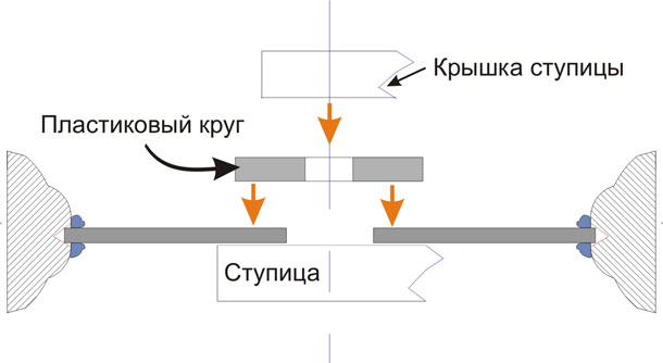

Ступица. Подвергается сложной операции. Распиливается вдоль на несколько частей. Если Вы стремитесь сделать только один ряд спиц – отпиливаете заготовленной пилкой от ступицы крышку ступицы – один простой распил и перед нами две детали – цилиндр ступицы и крышка. Обрабатываем место среза и откладываем детали в сторону.
Спицы – из чего захотим. Проволока, тянутый литник, пропитанная клеем нить – у кого на что хватит ловкости и терпения. Тянуть литник у меня получается плохо, поэтому я заменяю спицы проволокой – медной (тогда спицы получаются толстоватыми) или стальной (даже очень тонкая хорошо «держит» форму, из неё вьют пружины для авторучек и кнопок включателей). Нарезаем отрезками по четыре миллиметра, можно нарезать по линейке, можно на глаз, а можно в толстом литнике высверлить осевое отверстие заданной глубины и вставляя в него куски проволоки, отрезать на заданную величину.
Приклеиваем спицы к ободу – на кусок стекла/кафеля/металла наносим каплю суперклея и, взяв пинцетом спицу, окунаем её конец в лужицу клея. И вставляем в разметочное отверстие на ободе. Пока клей не схватился, на глаз выравниваем спицу в плоскости, это можно делать иглой.. И так спицуем весь обод. Можно получить и Х-образный узор спиц – для этого пару спиц просто «пересекаем», пока не схватился клей. Приклеенные спицы образуют узор, а в центре остается пустое место – спицы там не смыкаются.
После того, как спицы приклеены, а клей окончательно схватился, приступаем к самому ответственному этапу – приклеиваем ступицу. Ступицу кладем на ровную поверхность срезом вверх, наносим на него тонкий слой клея (если Вы не уверенны в алмазности глаза и твердости руки, используйте модельный клей, как я), а поверх кладем обод с приклеенными спицами. Центрируем и даем схватиться клею.
Закрываем ступицу. Концы спиц выглядят непрезентабельно – из тонкого пластика вырезаем круг, диаметром немногим меньше диаметра ступицы, при помощи Суперклея его прикрепляем поверх спиц – они остаются зажатыми между ступицами и пластиковым кругом. Последний штрих – берем крышку ступицы и приклеиваем к пластиковому кружку. Готово.
