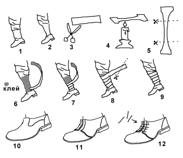

Обувь типа ботинок с обмотками была очень распространена в Красной Армии в период Великой Отечественной войны. Кроме того, такую обувь носили и в Первую мировую войну, и в гражданскую; и не только в Красной армии, но и в армиях других государств. Однако производители фигурок 1:35 обмоткам уделяют меньше внимания, чем сапогам. Данная статья рассказывает, как исправить эту несправедливость и сделать из сапог ботинки с обмотками.
Итак, у нас есть фигурка, обутая в сапоги (рис. 1). Стачиваем голенище сапога так, чтобы оно приняло анатомическую форму ноги (рис. 2).
Вырезаем из листового полистирола прямоугольник размерами, примерно 5х1 см (рис. 3). Вытягиваем его над пламенем свечи по аналогии с вытягиванием литника (рис. 4). Полистирол становится очень тонким, что важно для реалистичности. Отрезаем полоску ровного участка длиной около 7 см (рис. 5).
Далее мажем клеем участок ноги, где будет обмотка, и саму обмотку (рис. 6). Начинаем наматывать обмотку на ногу с небольшим перехлестом и натяжением конца (рис. 7). На этом этапе можно сымитировать немногого размотавшуюся обмотку.
Чтобы закончить обмотку, нужно обрезать конец под острым углом и приклеить так, чтобы был эффект конца, заправленного за предыдущий виток (рис. 8). Можно подсунуть конец за неплотно замотанный предыдущий виток. Как вариант можно сделать обмотки выше, чем было голенище сапога.
Обмотка готова (рис. 9). Как вариант, можно сымитировать завязки обмотки из тонкого тянутого литника, хотя я этого не делаю. Для завязки нужно не заправлять конец обмотки.
Но кроме обмотки, нужно сделать еще и ботинок из сапога. Имеющийся рельеф кройки сапога (рис. 10) необходимо удалить и прорезать рельеф ботинка, например, как на рис. 11. Далее имитируем шнурки: тянем литник как можно тоньше, режем его на кусочки по 5 мм и приклеиваем их как на рис 12. Когда клей окончательно застынет, обрезаем лишние концы шнурков. Ботинки готовы!
Технологию демонстрирую на своей конверсии сапог алангеровских казаков/НКВДшников в обмотки пехотинцев начала войны.
Для образца представлены рисунки красноармейских обмоток из книг «Военная Летопись: Оборона Прибалтики» и Э. Молло «Вооруженные силы Второй Мировой».
Рад буду, если моя статья окажется полезной, а также с интересом выслушаю замечания и критику.
