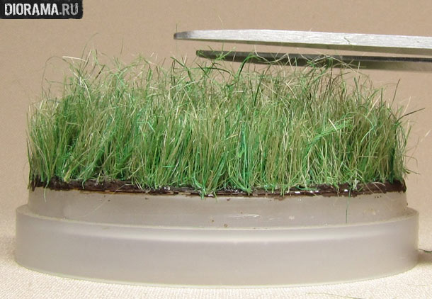

Вытаскиваем из общей кучи пучок зелени и ножницами выравниваем его с одной стороны (фото 10). Наносим немного супергеля на обрезанную часть пучка (фото 11). Теперь высаживаем нашу траву на грунт небольшими порциями (фото 12). Затем берем в руки большую швейную иглу или что-то вроде неё. Вводим её в одном-двух миллиметрах от основания в траву (фото 13). И начинаем прореживать слишком густую поросль движениями от основания (фото 14). Удаляем лишнее. Потом, кстати, его можно использовать повторно (фото 15).
Подстригаем то, что слишком торчит (фото 16). На фото видно, что наша трава весьма неоднородна по высоте (фото 17). Получается на дворе трава. На траве - "в дрова", это для масштаба :) (фото 18).
