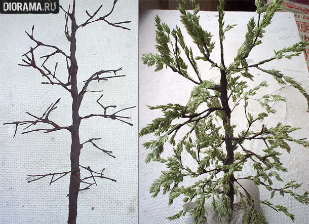

Деревья... Наверное, многие из вас читали "рецепт" изготовления дерева в книге "Уроки моделизма". Лично я пробовал изготовить дерево по такому способу, но у меня, мягко говоря, не получилось. Лично мне такой способ не очень приглянулся (не в обиду автору). Поэтому в своей статье я предлагаю свой способ. Все, что нам нужно - это проволока разной толщины (илл. 1), паяльник, прочие инструменты и гипс.
Сначала берем проволоку, которая будет стволом дерева. Отрезаем отрезок длиной 15-20 сантиметров, очищаем отрезок надфилем или шкуркой (илл. 2, илл. 4), чтобы можно было легко паять. Затем делаем из проволоки отрезки потоньше для веток (проволоку взял из проводов и, соответственно, очистил от изоляции (илл. 3)). Начинаем припаявать тоненькие ветки к стволу (илл. 5, илл. 6, илл. 7). Если от ветки будут отростки, то сучки на них можно сделать из более мелкой проволоки. На моем дереве не так много веток, поэтому оно выглядит не совсем пышным. Достаточно чаще припаявать ветки, чтобы дерево было пышнее.
Теперь немного об "анатомии" дерева. Как вы могли заметить, обычно у деревьев нижние ветви свисают вниз, средние ветви раскидистые, почти перпендикулярны стволу, а к верхушке дерева ветви вверх. Это строение липы. У березы есть что-то общее, но только на главных ветках, остальные свисают вниз.
После того, как скелет сделан (илл. 8), присткпаем к следующему этапу - наращиваем ствол. Сначала разведем раствор гипса в емкости (желательно в бутылке с отрезанным горлышком, по обьему равную кроне дерева). Затем опускаем туда дерево. После этого может появиться облой из гипса, его надо будет сточить (илл. 9). Скажу сразу, что после одного погружения в раствор дерево не обретет желаемого вида. Поэтому надо будет повторно развести гипс и уже руками долепить желаемую толщину и ветви.
После окончательного формирования древесины (удаления лишнего гипса, сглаживания) приступаем к изготовлению коры. Кору желательно царапать по еще не застывшему гипсу, так легче. Царапать можно как иглой, так и циркулем, в общем любым острым предметом. После того, как кора готова (илл. 10), немного погодя, приступаем к окраске . Лично я красил гуашью, ложится и впитывается она легко (илл. 11). После того как дерево окончательно высохло, приступаем к завершающему этапу - нанесению листвы.
В качестве листьев я использовал природные материалы (илл. 12) - эти колоски летом везде растут. Хотя могут быть варианты, например измельченный и покрашенный поролон. Кому как удобнее. Листву клеил клеем ПВА. Саму листву я ничем не красил, хотя можно и покрасить.

ИМХО,листья смотрятся немного не натурально.Колоски эти больше на хвою тянут,да и то отдалённо.
"Штамповка" листьев с помощью фигурной трубки,хоть и гораздо более трудоёмкий процесс,но дающий бОльшую натуралистичность.

Спасибо за отзывы, колллеги! Согласен с вами по поводу листвы, конечно можно листья штамповать, можно какими-либо другими методами имитировать листву, я не навязываю свой метод, это всего лишь один из способов.

Вот и хотелось бы найти этот самый "другой метод". Ведь вырубить пробойником можно несколько десятков листьев, если всерьёз напрячься, то - несколько сотен. На пару веточек хватит. А на целое дерево нужны тысячи, а то и десятки тысяч. В мелких масштабах (1:87 и 1:72) применяется присыпка из поролоновой крошки. А вот что подойдёт для 1:35? Я пробовал резать мелкие ромбики из бумаги ( http://www.diorama.ru/gallery/dioramas/963/ ) - тоже довольно трудоёмко. Некоторые предлагали использовать чай (с чаинками подходящего размера) но результат мне не известен. Но колоски травы однозначно не годятся: слишком узнаваемы и не имеют с листьями ничего общего.
И я так и не понял: что именно "не получилось" по рецепту из "Уроков моделизма"? Скрутить жгут из проволоки ведь гораздо проще, чем спаять скелет дерева из неё же.
Эрик ( Ульяновск ) Информация об участнике
Константин Кулаковский, конкретно не получилось приделать ветки к стволу, они постоянно отлетали. Сначала я пробовал эти самые колоски немного расплющить кусачками, тогда они имеют более плоскую форму. Еще как вариан-существуют сейчас фототравленые листья, но стоят дорого, но опять же "на целое дерево нужны тысячи, а то и десятки тысяч."

А я изготовил "скелет" дерева из плетеной проволоки разного сечения (для ствола крупнее для веток соответственно тоньше)после взял баллончик автомобильного антигравия(серого цвета) и облил всю конструкцию,дал просохнуть,получилось довольно похожее покрытие с древесной корой.После придал нужную форму дереву(благо материал эластичен)и окарвсил несколькими тонами акрилом от "ЗВЕЗДЫ".После на улице насобирал семян дерева(не знаю названия)очень похожие на листву в 35 масштабе,смазал ветви будующего дерева клеем ПВА,и просто обсыпал всю конструкцию!Лишние "листья" удалил,покрасил их в несколько оттенков также акрилом...вот и получилось такое вот деревце.Фоток к сожалению нет , но если интересно ,могу позже сделать. Да, я такой!

Проблема с листвой разрешима, нужно лишь терпение. Пробовал пробойником, получается неплохо, можно и в природе насобирать, там чего только нет, из берёзовых серёжек весной кстати очень хорошие листики мелкие получаются. А вообще одна уважаемая чешская фирма продаёт любую листву в больших количествах.
