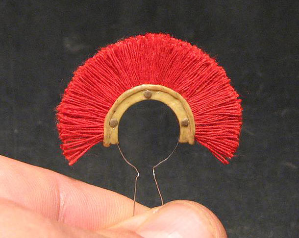

Помню, в обсуждении работы были вопросы, и я обещал рассказать, как я делал плюмаж трибуну-преторианцу. Может, вопросы были формальными, но я подготовил короткое иллюстрированное описание, не претендующее на технологический шедевр или мастер-класс.
Для изготовления плюмажа понадобились следующие материалы (фото 1):
1. Тонкий, но прочный картон или пластик. Под эти требования хорошо подходит пластиковая визитка или использованная скретч-карта, коей я и воспользовался. (А не потому, что спонсор статьи – компания «Билайн» :).
2. Нитки швейные. Цвет, толщина и состав – в зависимости от цели.
3. Эпоксидная паста. Я использовал двухкомпонентную тамиевскую «быструю» (время застывания от 1 до 6 часов).
4. Проволока стальная тонкая – d 0,3-0,5 мм.
В качестве фоновых декораций на фото выступили разбросанные в художественном беспорядке инструменты и измерительные приборы :).
Первым делом готовим из картона две одинаковые «болванки» по форме и размеру будущего плюмажа. Размеры определяются в соответствии с моделью. В принципе, можно обойтись и одной «болванкой» (пластиной), но это потребует от Вас более кропотливой работы при разрезании ниток (фото 2).
Складываем пластины одна к одной, пропускаем между ними кусок проволоки и наматываем на сдвоенную пластину нитку. Наматывать желательно ровными мотками плотно друг к другу и равномерно по всей дуге – как мотают электромагнитную катушку. Чем больше мотков на участок – тем пышнее плюмаж. Но увлекаться, тоже не следует. А то получится бумбончик от вязаной шапочки, откуда собственно и позаимствована технология (фото 3).
Теперь на внутреннюю кромку заготовки наносим предварительно замешанную пасту. После этого, необходимо хорошенько натянуть проволоку вниз, чтоб она прижала мотки к пасте и зафиксировала их в ней. Пока паста мягкая и податливая, придаем ей необходимую декоративную форму и модельные изыски. Не смотрите, что поверхности, грани и линии не идеальны – когда паста окончательно отвердеет (через 5-6 часов), ее можно будет довести «до ума» надфилями. Оставляем заготовку в покое на время застывания. (фото 4)
После затвердевания пасты возвращаемся к работе. Берем модельный нож (цанговый, канцелярский, скальпель) просовываем кончик ножа с торца между двумя пластинами и начинаем разрезать мотки нитки по внешнему ободу/кромке. Вот зачем нужны были две пластины. За счет ограничения движений ножа, зажатого с двух сторон пластинами, разрез получается прямым и «ворс» относительно ровным. Теперь аккуратно вытаскиваем вверх пластины из плюмажа, при этом, крепко держа заготовку за концы проволоки, чтоб вместе с пластинами не выдернуть и нитки (фото 5).
Теперь плюмаж можно «причесать», расправив и аккуратно уложив пряди ниток. Если все-таки «ворс» имеет погрешности, можно теперь подровнять его ножницами, придерживая опять-таки за концы проволоки (фото 6).
Теперь пришло время поработать надфилями, о чем говорилось выше. Далее из концов проволоки делаем кольцеобразные петельки для крепления на шлеме, а излишки отрезаем (фото 7, фото 8).
Устанавливаем плюмаж на изначально предназначенное ему место. В моем случае это шлем центуриона – галльский имперский, переделанный из италийского имперского, из набора легионера от «Мини-Арт» (фото 9).
Чтоб получить эффект перьев, как у трибуна (фото 10), нужно верхние части ниток распушить иголкой или шилом. При этом надо крепко прижать нижние концы, чтоб не повыдергивать «с мясом» (фото 11).
Для тех, кто работает с металлом, думаю, можно вместо ниток использовать металлическую проволоку, а вместо эпоксидной пасты скрепить нижнюю кромку паянием с припоем – но сам я не пробовал, скажу честно, и не знаю насколько это выполнимо.
Надеюсь, описанный метод будет полезен и интересен вам или поспособствует появлению новых идей для конверсий.

Статья очень нужная, спасибо!
Удобный способ изготовления, все наглядно и подробно.
Но для имитации перьевого плюмажа этот способ не подходит. Перья имеют четкую форму, и распушенный ворс такого эффекта не дает.
А для плюмажа из конского волоса пушить верх надо в любом случае, иначе получаются толстые немасштабные "шнуры". Если внизу отдельные пучки волоса еще читаются, то сверху они уже распушиваются на отдельные волоски.
Вообще, нити имеют тот недостаток, что видно их витую фактуру. М.б. попробовать использовать паклю?
В любом случае, технология замечательная, а с различными материалами можно будет поэкспериментировать.
