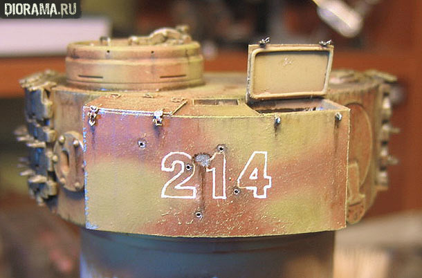

Имитация пулевых "ранений" на металлической поверхности (для примера взят кусочек пластика): сверлим пару отверстий (можно и больше, все зависит от фантазии) и вставляем в них кусочки проволоки (фото 1). Зубочисткой ставим несколько капелек маскола в местах, соприкосновения проволоки и пластика, ждем пока высохнет (фото 2).
Разводим шпаклевку пожиже (я использую 646 растворитель) и наносим небольшой слой шпаклевки на всю поверхность и ждем, когда высохнет (фото 3). Аккуратно вытаскиваем проволоку и модельным ножом соскребаем маскол в местах, где он был нанесен (фото 4).
Далее, наждачной бумагой, выравниваем поверхность (фото 5). Вот и все, остается грамотно окрасить и затонировать.
Таким образом создается эффект краски, как бы "отлупившейся" при попадании пули... (Фото 6) - пулевые "ранения" и сколы краски на ЗИП-ящике, конечный результат.

Алексей, изготавливая пулевые пробоины в металлических предметах, просверлить в них аккуратные дырочки недостаточно. :)
В месте попадания пули, как правило (помимо отверстия) присутствует и приличная вмятина.

Как уже заметил Сергей, на тонком металле должна быть вмятина. Кроме того, эффект облупившейся краски при данном способе больше похож на облупившуюся штукатурку. Или, как минимум, краску поверх толстенного слоя шпатлёвки.
Я бы советовал усовершенствовать Ваш способ:
1. Круглым бором (в крайнем случае - сверлом бОльшего диаметра) сделать небольшую фаску вокруг отверстия. Это обеспечит какое-то подобие той самой вмятины. Главное - не увлекаться.
2. Покрасить это место краской стального цвета.
3. Капнуть маскол на пробоины.
4. Нанести камуфляж.
5. Снять маскол.
В этом случае получится именно облупившаяся до металла краска - без толстой ступеньки вокруг пробоины.
И в развитие темы. Металл рекомендую красить эмалью, а камуфляж - акрилом. После высыхания пройдитесь ватным тампоном со спиртом по тем местам, где желаете изобразить протёртость краски до металла - и Ваше желание исполнится.

На мой взгляд, стальным цветом это место окрашивать не желательно. Т.к. я хотел показать скол основной краски до грунта, а далее отверстие, обрамленное металлом... А потом вопрос, это какая-же должна быть вмятина в масштабе 1:35, ее реально будет увидеть не вооружённым глазом?

alex_g ( Москва )
О-о-о! Реальный пример... Спасибо!

В реальной жизни адгезия краски к грунту намного сильнее, чем адгезия грунта к металлу. Поэтому ситуация, когда краска отлетела от грунта, а грунт остался на металле может быть только при в случае, если грунт перед покраской был испачкан каким-то маслом или тому подобным разделителем. Либо, как вариант, краска была какая-то некондиционная. Так что столь любимые моделистами "сколы краски до грунта" - это одно из многих моделистских заблуждений. Но даже его не стоит имитировать шпатлёвкой. Ведь при Вашей технологии слой краски получается совершенно немасштабным. Ну, какая толщина в жизни - несколько десятых мм? А сколько это будет в 35-м масштвбе? Поэтому не надо выделять это рельефом - только цветом.
немного вынужден не согласиться с Вами... Обратите внимание на машины бывшие в авариях, даже иномарки... Краска от грунта, отваливается на ура, а это при нынешних технологиях...
тут имелся в виду, эффект визуализации, немного "творческо-художественный" подход. Если подходить к вопросу так критично, то получается, что скол не возможно изобразить в 35-м масштабе (выделить его как-бы рельефно), а изобразить только путем мазка кистью...
Может я, конечно и не прав, да поправят меня коллеги по хобби... За-то в реале, это смотрится симпатично. ;)

alex_g Wrote:Обратите внимание на машины бывшие в авариях, даже иномарки... Краска от грунта, отваливается на ура, а это при нынешних технологиях...
А не принимаете ли Вы химическое фосфатирование (покрытие серого цвета) за грунт?
alex_g Wrote: Если подходить к вопросу так критично, то получается, что скол не возможно изобразить в 35-м масштабе (выделить его как-бы рельефно), а изобразить только путем мазка кистью...
Нет, если просто мазнуть кистью, то "металл" будет выступать над краской. Пусть на долю миллиметра, но - выступать. А при использовании маскола всё будет достоверно, хоть и не так зрелищно, как по Вашему способу.
