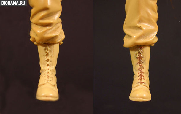

Начав работать над фигуркой американского десантника (Kirin) и порадовавшись качеству её изготовления, я обратил внимание на то, что шнурки ботинок местами сломаны или некачественно отлиты. Что поделать: эпоксидка - очень хрупкий материал. Пришлось садиться и думать – как это исправить? И раньше, работая со 120 мм фигурками фирмы Dragon, изображающими солдат в ботинках, у меня всегда возникало очень большое желание что-нибудь сделать с «замыленными» шнурками. Но как-то всё руки не доходили. В этот раз я решил всё же найти время на решение этой проблемы.

В обоих случаях работа начинается с удаления литых шнурков. Для первого способа необходимо ботинок «выбрать» изнутри, т.е. в нашем случае, убрать эпоксидку из внутренней части ботинка. Подбираем сверло подходящего диаметра (диаметр сверла должен быть немного меньше диаметра голенища ботинка) и высверливаем берцы изнутри. В результате у нас должен получиться тонкостенный ботинок, очень напоминающий реальный прототип. После этого, тонким сверлом высверливаются люверсы (отверстия, куда вставляются шнурки). Итак, ботинок готов к шнуровке. Остаётся только просунуть в отверстия подходящую по толщине мягкую проволоку, и получить нормальный ботинок с практически идеальными шнурками.

Второй способ шнуровки кардинально отличается от описанного выше. Проделав предварительно ту же операцию (срезав литые шнурки), аккуратно подрезаем внутрь те части, где находятся люверсы, т.е. делаем своеобразное поднутрение. Т.к. смола режется очень хорошо, этот процесс не должен вызвать у вас затруднений. После, слегка нагреваем ботинок феном (главное – не перегревайте!), и после того, как эпоксидка станет достаточно мягкой, подрезанные изнутри кромки с заранее просверленными люверсами, аккуратно отгибаем наружу. Далее идёт уже знакомое нам шнурование мягкой проволокой. В завершение снова нагреваем ботинок феном и возвращаем отогнутые части на своё место.
К сожалению, не могу проиллюстрировать весь процесс, т.к. не планировал писать статью и не сделал большого количества фотографий. На тех фотографиях, что представлены здесь, показан ботинок до переделки и ботинок со шнурками из проволоки.
