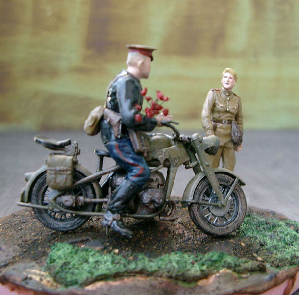

Представляю свою композицию «Первый байкер РККА на свиданке»
Фигура девушки – всем известный тамийский набор «Советские танкисты на отдыхе». Женщина, господа, надо сказать порядком страшна... Тем не менее, я не Микеланджело, поэтому оставил как есть. Добавил только травлёные погоны от Интер-авиа. Фигура байкера – ноги от звездовского казака, корпус с конверсией от звездовского танкиста, одна из рук, по-моему от одного из тамиевских немцев. Голова – из миниартовской «Пехоты на отдыхе». Лысину делал сам, для чего срезал пилотку. Фуражка у лейтенанта полностью самодельная, добавил отрезанную от ордена звезду с платы травленки фирмы Интер-авиа. Цветочки – крашеное неизвестное растение с очень мелкими цветочками.
Мотоцикл – звездовский\италовский Цундапп, без переделок.
Красил всё АКАНом, тамийскими эмалями и акрилом, +тамийский лак.

27.11.03 [10:30] Демченко Вячеслав
Идея классная!!!
Есть и недостатки (блеск, окраска волос и амуниции и пр.), но в общем и целом смотрится великолепно!
Честно говоря, уже набили изрядную оскомину немцы разных мастей и звездинские наборы в чистом, не переделанном, виде.
Нестандартный, творческий подход + умелые руки = оригинальная диорама.
А гвоздики просто великолепны!

29.11.03 [12:30] Бреус Олег
Согласен с Вячеславом - за ИДЕЮ- ОТЛИЧНО!!!
Получился прямо милиционер послевоенный - что-то типа героя "По ту сторону волков". Вигурки - не без недостатков - но на то и творчество. Главное в нем - не останавливаться и творить дальше.
29.11.03 [12:30] Борис Харламов
Ну, мне остается только повторить вслед за остальными. Задумка замечательная, вообще очень приятно, что у автора в основе работ лежит _Идея_, а не имеющиеся в наличии фигурки и модели.
По технике - есть над чем работать, ну так на то ведь и Учебка, чтобы помочь друг другу советами.
1) Цвет кожи. Чересчур розовый. Тем не менее даже при базовой краске такого оттенка вполне можно было бы его откорректировать в процессе тонировки.
2) Отсутствие этой самой тонировки. Особенно страдают глубокие впадины - между пальцами рук, между губами, в ушах, в районе глаз... Тут я готов спорить с противниками тонировки до хрипоты Я улыбаюсь Такие впадины надо тонировать более темным оттенком, поскольку в пластике они физически не могут быть такими углубленными, как в жизни. Или же надо было прорезать-процарапывать их в пластике до покраски, но это гораздо более трудоемко.
3) Блеск краски. По собственному опыту - если даже базовая краска поблескивает, то блеск можно погасить в процессе тонировки, если в краску, которой тонируете, добавить зубного порошка.
4) Рельеф. Трава (поролоновая?) смотрится ненатурально. Гораздо приятнее выглядела бы присыпка из молотого укропа (советы по ее применению встречались в инете неоднократно). А грязь (если это действительно грязь, по кр. мере похожа) не несет на себе следов от колес мотоцикла, а хотелось бы.
14.12.03 [04:31] Mike
Да барышня на коробке нарисована гораздо симпатичней тоже испытал немалое разочарование увидев ее лицо так и лежит в темном углу (на Черный день) Я улыбаюсь а идея действительно хорошая, я бы еще коллею от мотока зделал бы с заносом не большим (рисуетца перед барышеней комисар)

28.02.09 [19:28] EGORKA Информация об участнике
Классная диорама!
Один недостаток:уж слишком фигурки блестят.А так в целом отличная диорама!
