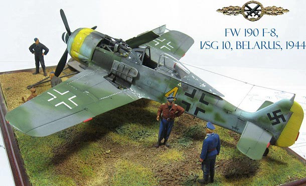

Купив еще летом FW-190 от Эдуарда (модель выходного дня), был воодушевлен ею и приобрел профипак. Собираемость, качество на высоте! Очень понравилось цветное травление, которое легко приклеивалось обычным суперклеем, и попробовав на рамке от травления, увидел, что можно еще и не грунтовать перед покраской. Решил сделать самолет с открытыми капотом, фонарем и пушечными портами. Когда открыл люки, то понял, что без электро- и пневмопроводки смотреться модель вообще не будет и пустился во все тяжкие... Провода сделал из тонкой проволоки, старался следовать фоткам, но на 100% достоверность не претендую. Хотя, цветные проводки, как мне показалось здорово оживляют. Добавил еще тормозные шланги на шасси. Столкнулся при этом с трудностью - тряслись руки! (от напряжения и нервов).
Поскольку предыдущий Фоккер сделан на подставке - то и этого решил поставить на основание и добавить разную аэродромную челядь от набора ICM.
Красил Хамбролом и Супер-Звездой. Тонировал маслом, пигментами МИГ и пастелью. Фигурки - темпера. К сожалению, пока с лицами большого прогресса нет, но все впереди. И еще - к стыду своему, поторопился, и кое-где деки посеребрились...увы мне грешному...
Хочу еще добавить - огромное количество вариантов подвесного вооружения на самолете. Хотя, в профипак могли бы чехи добавить и стволы к пушкам...
В заключение хочу выразить благодарность за полезные советы в ходе создания работы своему земляку - Груздеву Алексею.

Автор - молодец! Все здорово, плохого ничего не могу сказать, хотя и отношусь к моделям самолетов с некоторой прохладцей. Только вот одно смутило - название. Ладно бы машина была изображена вернувшейся с БЗ, вся в дырках от пуль и с измочаленными в хлам плоскостями. Или раненого из кабины вытаскивали... А тут - чуть-ли не пасторальный пейзаж. Где ОНА? Война в смысле... Не понял...

Война не только стрельба с двух рук, это еще и ежедневная рутина

С авиацией у вас 5 баллов. Техники понравились, а вот офицеры (особенно видно на фото9) не доделаны. Обязательно надо было обработать их росписью или заливкой на предмет выделения затемнений-высветлений на одежде(хотя бы на удовлетворительно т.к одежда светлая и нуждается в подчёркивании рельефа). Заодно эта операция решила бы и другую проблему - слишком яркие ненатуральные цвета одежды офицеров обязательно должны быть приглушены фильтрами. В принципе, сейчас ещё можно дообработать лётчиков если не приклеены намертво. Из далека смотрятся нормально. Ну и конечно жёлтые волосы офицера с тростью хоть и смотрятся гармонично, но шокирующе да и не правдоподобно.

с лессировками у меня и в самом деле проблемы есть, особенно при росписи лица. Форма ярковата получилась, это точно, а про волосы - хотелось изобразить эдакую "белокурую бестию"

Алексей Гилевский, наверное это не последняя ваша работа связанная с немецкой авиацией WW II. Вот и нужно заметить - слишком открытый лимонный жёлтый цвет, как провода, так и на фюзеляже. На фюзеляже жёлтый можно определить, как Gelb 04. Данный цвет по колеру хорошо соответствует масляной питерской краске "Мастер-класс" Неаполитанская жёлтая. Однако тон должен быть несколько светлее. В любом случае, к краске которой вы пользовались, необходимо добавить немного красного, чтоб стала несколько оранжевее (но не оранжевой) и приглушить немного чёрным. Провода можно ещё больше приглушить красным и чёрным. Просто жёлтый смотрится даже ярче чем белый, да на сером - это по большому счёту опасный цвет. В общем жёлтый совершенно не соответствует стандартам RLM. Приглушить необходимо значительно. Если это цвет Gelb 27, то некоторая лимоноподобность есть, но не такая яркая и светлая. "Лечится" тем-же красным, но очень чуть-чуть и чуть-чуть чёрного придётся добавить. Вот примерно так.
Ну и фатальная ошибка, это касается многих авиационных диорам в 1/48. Многих - имеется ввиду большинство авторов. Такими неровными аэродромы и стояночные площадки просто не бывают. Даже для 1/35, это пересечённая местность. Плюс ко всему - джунглеподобная растительность не уместна. Практически вся трава уничтожается/выкатывается колёсами самолётов, бензозаправщиками, машинами техобслуживания, покрышками личных автомобилей пилотов и колёсами велосипедов обслуживающего персонала. Сюда прибавим и просто ноги/подошвы обуви всех вышеперечисленных. Даже при выруливании - ну в общем должно быть ровнее и меньше зелени. Вот примерно так.
P.S. Вообще-то и серый "глубит" непомерно, да и светловат. Зелёный, зелёнковый излишне и то-же светлый.

соглашусь с Вами по цветам.
Что касается грунта, он ровный на диораме, может тени немного искажают восприятие. Ну, и про траву - на стоянке она могла быть вполне. Видал много раз на картинках и видео. Да и на моей работе не сплошняком трава, а как бы уже повытоптана малость.

Алексей Гилевский, трава густая и одинакова по густоте. Получается американский газон около дома. Да и ярковата по колеру. На снимке Мессера, свет низкий/скользящий (солнце в смысле), соответственно трава смотрится фактурней/длиннее/выше.
А почва очень рыхлая, чуть ли не пахота - не масштабно совсем. Укатать бы её (в смысле на будущее). Получается, что фактура травы и почвы приблизительно одинаковы, что не отделяет их друг от друга.
P.S. Похожесть масляной питерской краске "Мастер-класс" Неаполитанская жёлтая, к Gelb 04, привёл для примера. В смысле красить то нужно модельной краской.

Вы угадали с фирмой С ума сойти!.. только красил темперой, ибо желтая от СЗ при смывке тоже смывается, даже под лаком. Я в шоке!.. А что такое тонировка?..
